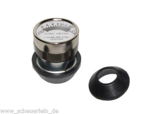

Ne ayez pas peur de les ajuster, avec cet outil ce est juste une question de patience.
http://www.ebay.de/itm/251571873150

Pour ma bagheera, j'avais récupéré ca avec une pièce intermédiaire d'adaptation
http://www.mecatechnic.com/carburation-outillage-auto-appareils-de-reglage~FR-OUT-MES-REG-CAR.htm
Cela doit aller pour la zonzon
