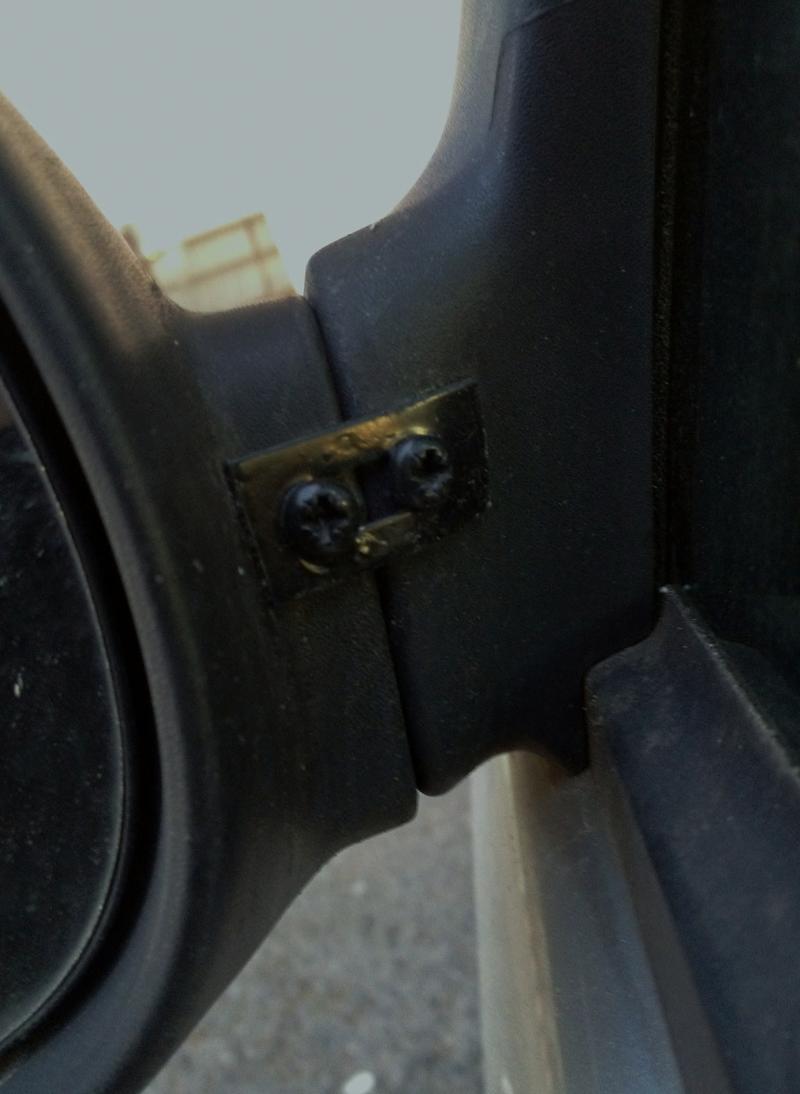

Salut, c'est réparable je pense, je connais quelqu'un qui a fait un bidouillage pas cher et efficace sur un rétro cassé de la même manière.
Je mettrai une photo en fin de semaine.
Messages: 3 868
MessagePosté le: 2012-03-17T13:48:37+00:000000003731201203 (2012)    Sujet du message: Rétroviseur Tagora côté gauche. Répondre en citant
Voilà une photo de la méthode utilisée pour la réparation du rétro.
Il suffit de deux vis et d'une petite plaque en fer qu'on peut trouver en magasin de bricolage.
Seul bémol, il s'agit ici d'un rétro de Clio I, je ne sais pas si le plastique d'un rétro de Tagora est assez solide mais je pense qu'avec de petits vis cela devrait marcher.
